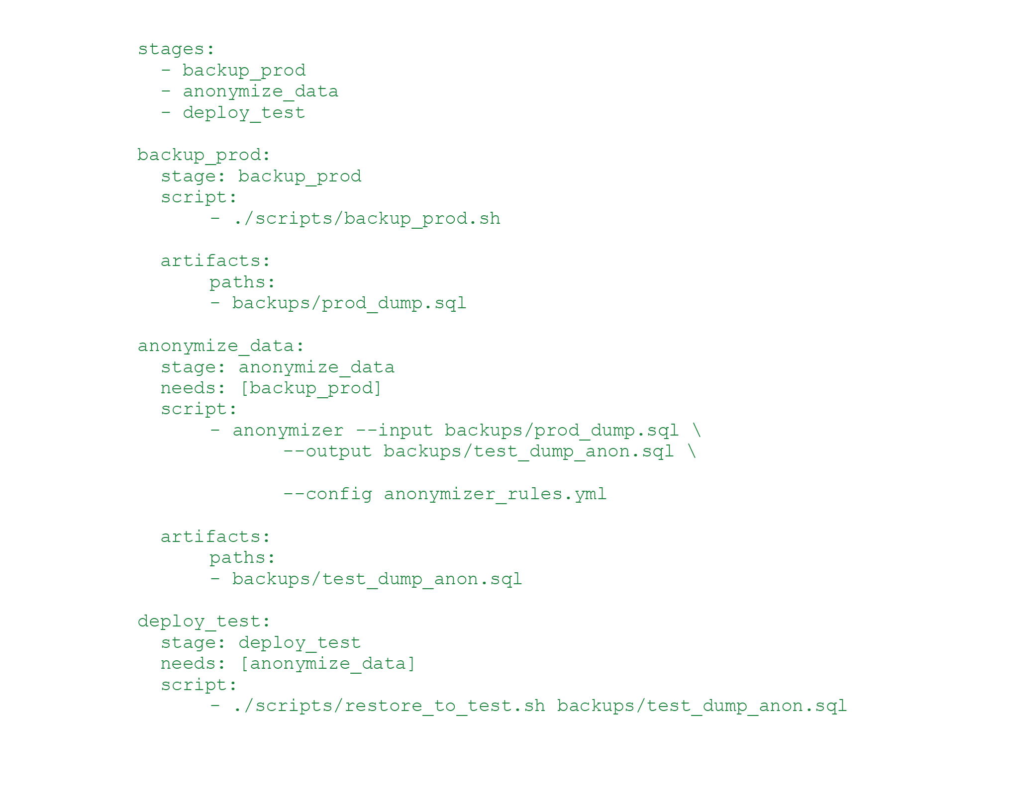

Встроить шаг в CI/CD как job/stage
Закрепляем обезличивание технически в правильном месте, чтобы процесс нельзя было обойти случайно или «временно». Самый рабочий способ — сделать обезличивание отдельной job, которая обязана завершиться успешно, прежде чем тестовая среда обновится.
Ключевая мысль для бизнеса простая: мы не рассчитываем на дисциплину команды, мы строим процесс так, чтобы нарушение было технически невозможно.
В GitLab CI это выглядит примерно так: сначала делаем бэкап, затем прогоняем обезличивание, затем восстанавливаем базу в тесте. Обезличенная копия становится единственным артефактом, который допускается дальше по пайплайну.
Важно, что зависимость задается жестко: deploy_test физически не может стартовать, пока не завершился anonymize_data. Можно сделать еще строже: после anonymize_data удалять исходную копию или вообще не сохранять ее как артефакт, чтобы он не «гулял» по инфраструктуре.
Похожая логика переносится в любую систему CI/CD. В Jenkins это будет отдельный stage в pipeline, в GitHubActions — отдельный job с needs, в TeamCity — dependency между шагами. Суть не меняется: обезличивание становится обязательным промежуточным звеном.
