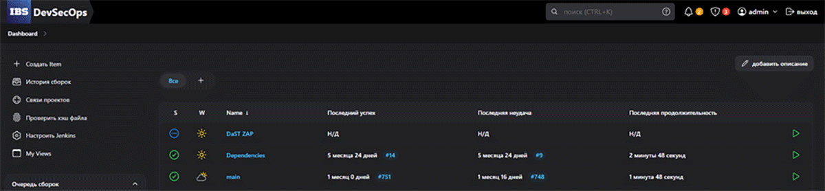

Например, в IBS используются следующие инструменты:
  • SAST: SonarQube — для статического анализа кода на уязвимости и нарушения стандартов безопасности.
  • IAST: Contrast Community Edition — для интерактивного анализа во время выполнения, особенно в средах тестирования.
  • SCA/OSA: Grype, Trivy — для анализа зависимостей и поиска уязвимостей в сторонних библиотеках и образах контейнеров.
  • BCA (Binary Composition Analysis): Orbit, DotPeek и аналогичные средства — для анализа составных частей бинарных файлов.
  • DAST: OWASP ZAP в связке с фаззерами — для динамического анализа веб-приложений в режиме «черного ящика».
  • MAST: Cycript, MobSF — инструменты для анализа мобильных приложений, включая статический и динамический анализ.
  • RASP: OpenRASP — решение для защиты приложений в рантайме.
  • API Security: WSO2 — платформа для обеспечения безопасности REST/SOAP API, включая авторизацию, аудит и ограничение доступа.
Все эти решения интегрированы в DevSecOps-конвейер IBS на базе Jenkins, что позволяет автоматически запускать проверки безопасности на каждом этапе CI/CD, начиная с анализа кода и зависимостей и заканчивая безопасной сборкой, выпуском и поставкой ПО.
