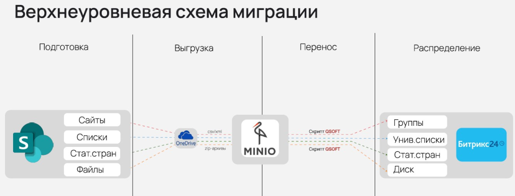

Пример карты перехода через файлы
Один из примеров карты перехода основан на реальном опыте digital-интегратора QSOFT, который провел успешную миграцию корпоративных порталов для нескольких крупных российских компаний с численностью от 3000 до 53 000 сотрудников. В проектах применялись комбинированные методы переноса данных: через файлы со скриптами QSOFT и через API. Эти кейсы показали, что тщательная подготовка и грамотная организация процессов помогают избежать хаоса и ускорить переход на Битрикс24 без потери данных и функционала.

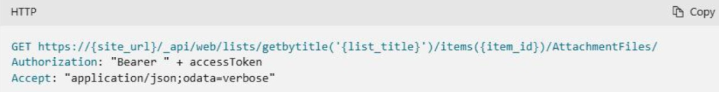

REST API – это основной метод выгрузки информации, который позволяет напрямую подключаться к хранилищу MS SP. Через API можно:
  • Осуществлять стандартные CRUD-операции с данными: создание, чтение, обновление и удаление;
  • Управлять папками, файлами, списками, включая прикрепленные вложения, а также отдельными свойствами списков;
  • Получать ответы в формате JSON или XML.

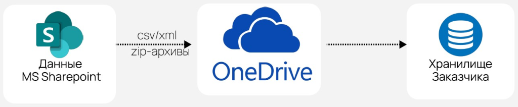

OneDrive – резервный вариант, если доступ к SharePoint ограничен. В этом случае данные копируются в облако Microsoft OneDrive, а затем выгружаются в другое хранилище, которое не находится в контуре Microsoft. Для переноса данных с MS SP на OneDrive можно использовать как нативный инструмент SharePoint Migration Tool, так и решения от внешних вендоров: AvePoint, Metalogix и ShareGate.

Перенос данных – это процесс копирования информации из MS SharePoint в хранилище корпортала на Битрикс24 с использованием скриптов, разработанных QSOFT. Они обеспечивают:
  • Многопоточное копирование данных (до 200 потоков);
  • Перенос 25 ТБ информации за 6 часов при пропускной способности балансировщика в 10 Гбит/с;
  • Логирование процесса миграции с помощью специальных библиотек для предотвращения потери файлов.
Кроме того, скрипты не удаляют информацию после переноса, что дает дополнительную гарантию. Если какой-то файл не был перенесен, то его можно легко восстановить – вручную или перезапустив скрипт.
На скорость переноса также влияет и инфраструктура, в частности пропускная способность сети, операционная система серверов и производительность СУБД.
