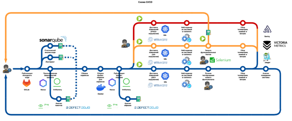

Для внедрения системы разработали разветвленную поэтапную схему работы. Для удобства восприятия каждая ветка имеет свой цвет:
  • синяя – разработчики;
  • оранжевая – тестировщики;
  • красная – продакшен.
Итак, начинается все с программиста, который выпустил код. Он сразу проверяется SonarQube на безопасность и потом на соответствие стандартам команды. Так код становится единообразным. Далее происходит сборка и доставка информации до дев-среды. На этом этапе проводят разные тестирования, сбор и анализ ошибок, анализ работы системы и т. п.
Если все нормально, то продукт доставляется на проверку в QA-среду. Там специалист тестирует его и при выявлении ошибок отправляет программисту на доработку. Если все нормально, код передается на продакшн.
Такая схема позволяет четко выстраивать все рабочие процессы. Обновление происходит раз в неделю. Для быстрого исправления ошибок код передается в небольшом количестве. В итоге пользователь получает стабильную работу программы с регулярными обновлениями.
