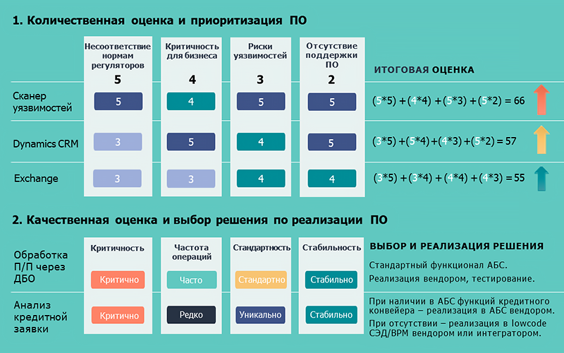

Критерии для приоритизации и замены решений
Сначала – помимо стандартного анализа бизнес-процессов, в которых используются ИТ-решения, – мы определяем комбинацию критериев и по ним оцениваем и приоритизируем ПО с точки зрения возможной замены.
Критерии оценки могут быть следующими:
  • Несоответствие нормам регуляторов
  • Критичность процесса или ПО для бизнеса банка
  • Риски возникновения уязвимостей
  • Частота использования процесса или ПО
  • Стандартность функциональности по сравнению с другими банками
  • Наличие стабильной поддержки и развития ПО
Оценка может быть качественной или количественной. В частности, для цели приоритизации сервисов под импортозамещение критериям можно задать числовой весовой коэффициент. Для выбора способа замены – качественные характеристики, например, «критично/некритично», «часто/редко», «стандартно/уникально». Такая оценка помогает определить, какая функциональность должна быть заменена, и каким способом лучше это сделать. Возможные варианты – оставить функциональность пока как есть, заменить на готовый продукт с адаптацией под специфику банка, разработать заказное решение с нуля или даже изменить операционный процесс под функциональность.
Приведу пример. После анализа ИТ-ландшафта у нашего клиента мы выявили, что требованиям импортонезависимости в банке не удовлетворяют три решения: сканер уязвимостей, CRM-система и сервис для обмена почтой. Мы выбрали критерии для оценки и присвоили им уровень значимости от 2 до 5. Первым критерием с наибольшим весовым коэффициентом – 5 – стало соответствие требованиям регулятора. Затем – степень критичности для бизнеса банка – 4, риски возникновения критичных уязвимостей в системе из-за продолжения работы с решением – 3 и наличие или отсутствие стабильной поддержки – 2.
Затем оценили степень соответствия каждого решения выбранным критериям и умножили полученные оценки. После сложения результатов стало очевидно, что приоритет номер один для банка – это замена сканера уязвимостей. Он не соответствует нормам регулятора и критичен с точки зрения безопасности, бизнеса и отсутствия поддержки. Второй и третий приоритет получили CRM-система и сервис для обмена почтой. С помощью такой оценки можно формировать список дальнейших шагов по импортозамещению и гибко управлять бэклогом.
