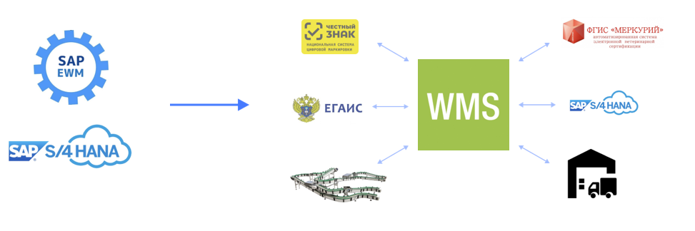

  • Разработка архитектуры. Наше решение строилось на движке Camunda для большей гибкости внесения изменений. Отдельно стоящей задачей здесь стояла необходимость интеграции с внешними системами, такими как ЕГАИС, Честный знак, Меркурий, SAP S/4Hana, система управления конвейерной линией, TMS.

  • Интеграция с системами государственного контроля товаров (ЕГАИС, Меркурий, Честный знак);
  • Интеграция со складским оборудованием:
  • ВЭШ;
  • Конвейер (лента на 6 этажей);
  • Сортер;
  • Лифты;
  • Весы;
  • Механизированные тележки;
  • АРМ;
  • ТСД.
