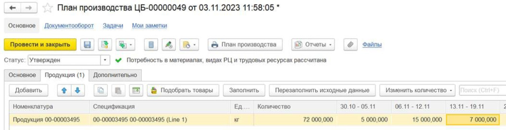

Представлено документом План производства.
Документ “План производства” 1С:ERP
В нем можно указать, какую продукцию планируется производить в разбивке по периодам.

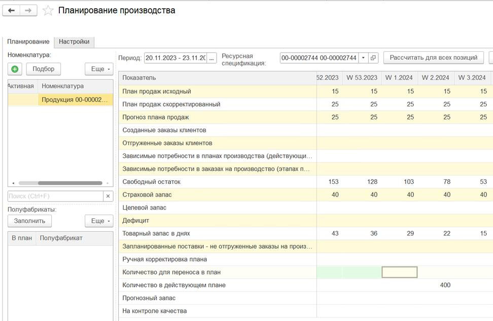

Оперативное планирование – График производства
В первой части статьи мы поговорили о долгосрочных планах, которые, как правило, задаются на месяцы вперед. В 1С есть также инструмент для краткосрочного оперативного планирования – Очередь заказов и График производства. Здесь горизонт планирования может быть от недели до 2-3 месяцев.
График производства заказа в 1С:ERP
График производства в 1С строится автоматически и учитывает следующие вводные:
  • Длительность производства: основное время, подготовительно-заключительное, время переналадки (включая полуфабрикаты).
  • Дата потребности: когда продукция должна быть готова.
  • Место заказа в очереди: приоритет.
  • Даты доступности всего сырья.
  • Доступное и занятое время производственного оборудования.
Кроме автоматического планирования есть возможность вручную поставить определенные заказы на определенные даты, а затем перепланировать другие заказы вокруг ручных.

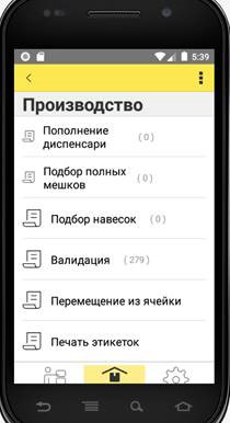

  • Высокие требования к оперативности ввода информации. Придется поставить компьютеры в цехах, чтобы пользователи могли вносить отметки о выполнении задач сразу же. Если отложить ввод информации хотя бы до конца дня – автоматизация потеряет часть своей ценности, т.к. данные будут неоперативные, а в течение дня пользователи так и продолжат общаться по телефону, в почте и ходить друг к другу «ногами» для решения вопросов. Для облегчения этой задачи для рабочих производства компьютеры можно заменить на мобильные терминалы сбора данных и разработать к ним максимально простой интерфейс.
