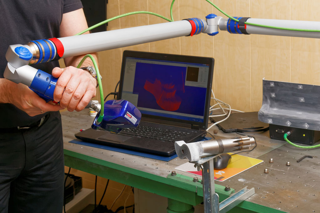

В определенный момент роста компании как минимум один из этих факторов вынуждает производителя переходить сначала на сплошной контроль качества выпускаемой продукции, затем на увеличение числа параметров контроля и, как следствие, увеличение средств и систем неразрушающего контроля.
Что есть что:
-  «сплошной контроль качества» - контроль каждой единицы продукции на определенных (контрольных) операциях независимо от принадлежности к партии;
-  «параметры контроля» - конкретный измеряемый параметр детали или изделия на соответствие документации, ГОСТ или ТУ (например: длина, ширина, зернистость, плоскостность, волнистость и т.д.);
-  «средства неразрушающего контроля» - инструменты, системы и измерительные комплексы, позволяющие проводить измерения заданных параметров деталей и систем без их разрушения, повреждения или изменения (например: рентгеновское измерение, радиоизотопное, электрохимические, машинное зрение и т.д.).
Переход на сплошной контроль с увеличением числа параметров контроля позволяет получить производителю новые знания о выпускаемой им продукции, которые сам производитель использует для сертификации качества, отбраковки продукции и для изменений (совершенствования) техпроцессов и приспособлений.

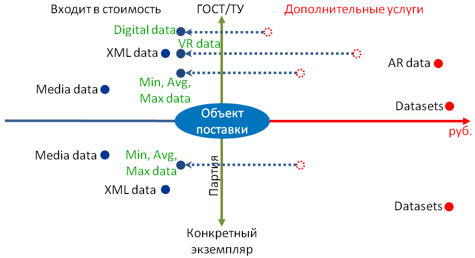

Если допустить, что производитель решил выпускать DMP для своих покупателей, то на основе уже имеющихся данных, снятых с систем контроля качества, он может получить:
Или же такой вариант:
Еще один возможный сценарий:
Итоговые параметры зависят от уровня цифровой зрелости производителя и производственной кооперации. Ключевой особенностью таких DMP является наличие ED data (Enriched Digital data) – обогащенных цифровых данных, которые могут присутствовать в DMP даже при отсутствии Digital Twin.

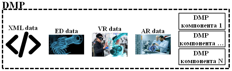

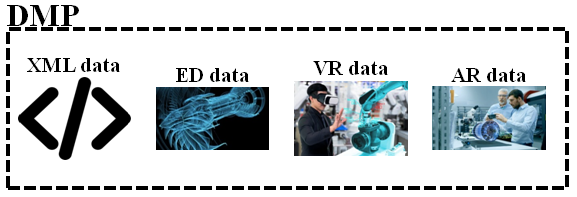

Обогащенный DMP
При проектировании базового DMP было понятно, что 90% данных по каждому продукту будут созданы единожды и останутся одинаковыми до изменений в составе конструкции или технологии конечного продукта. В базовом DMP меняются только:
-  срок изготовления;
-  срок хранения;
-  номер партии;
-  параметры логистики.
Переход на DMP, обогащенный данными, дает возможность получать дополнительные срезы данных:
-  на продукт (эталонные средние/предельные значения) – данные базового DMP;
-   на партию (выборочные и/или средние/предельные значения);
-   на каждую единицу продукции (средние, предельные значения и/или наборы данных).
Параметры обогащения данными могут быть представлены в следующем виде:

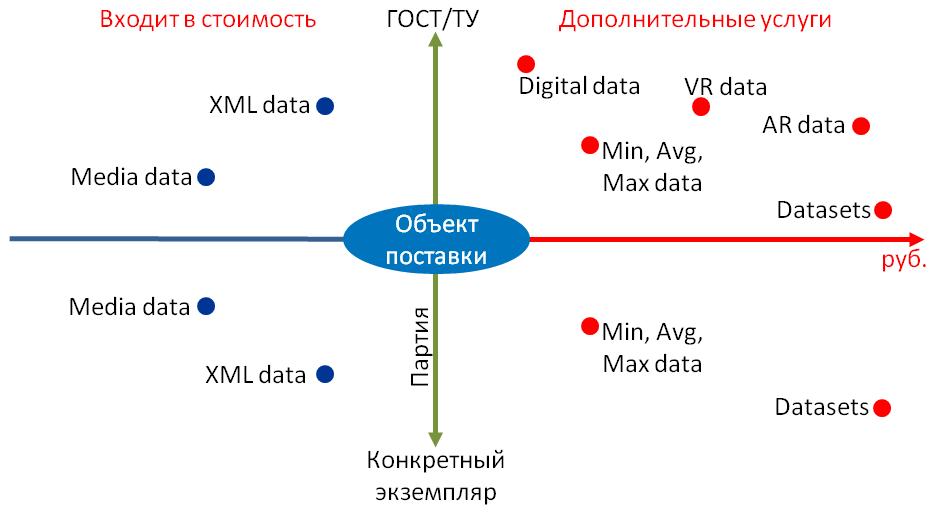

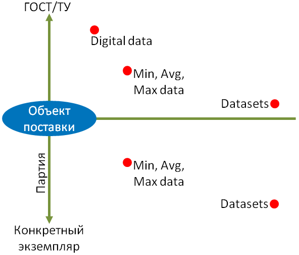

Запросы на DMP, которые уже сейчас может создавать большое число заказчиков в России, могут выглядеть по-разному в зависимости от уровня ИТ или цифровой зрелости производителя и производственной кооперации.
Наибольшую вариабельность запрашиваемых структур DMP можно представить в виде схемы:

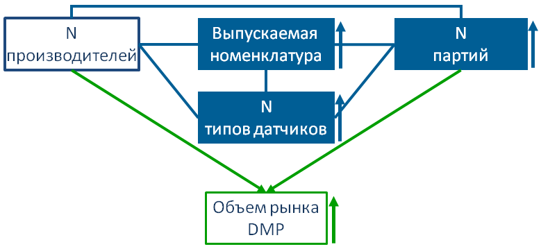

Даже если допустить, что число предприятий производителей не будет расти, рынок цифровых данных DMP будет увеличиваться в объеме. На это влияет несколько факторов:
-  увеличение объемов выпуска (N партий – на схеме);
-  расширение номенклатурного ряда (Выпускаемая номенклатура – на схеме);
-   создание новых способов, технологий и систем измерений различных параметров изделий (N новых типов датчиков – на схеме).
Не стоит ожидать очень быстрого роста объемов цифровых данных DMP, поскольку переход на них и для производителей, и для заказчиков является болезненным, длительным и дорогостоящим.
Интересно, что в стимулировании роста объемов данных на рынке, скорее всего, будут больше всех заинтересованы производители, поскольку помимо повышения контроля качества и совершенствования производства они получат ещё и целый набор потенциальных конкурентных преимуществ. Если ещё раз внимательно посмотреть на схему всех данных в DMP, то можно выделить конкретные типы цифровых данных, наличие которых у производителя даёт им серьезные конкурентные преимущества относительно игроков на рынке, которые ещё не внедрили у себя системы обогащения данными своей продукции.
Смещение любых цифровых данных в зону бесплатной части DMP, которую производитель готов передавать заказчику в рамках договора бесплатно, позволяет заказчику помимо приобретения самого физического товара:
-  сильно сэкономить на вводе данных о товаре в свои информационные системы;
-  гарантированно повысить качество такой информации, убрав человеческий фактор на своей стороне;
-  получить исходные данные для цифровых двойников уже на свою продукцию;
-  повысить качество виртуальных испытаний своей продукции.
