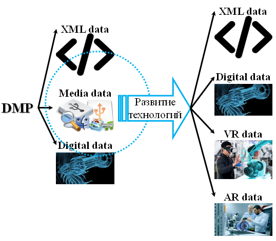

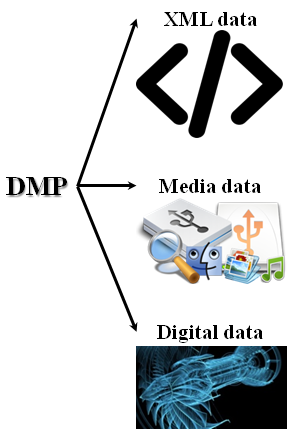

Разработанный для ОАО «ЗиД» шаблон структуры DMP получил следующие форматы данных:
Тренды развития ИТ технологий говорят о том, что инструкции, бирки, лого, фото товаров и тары, паспорта, сертификаты и т.д., будут полностью оцифрованы в наиболее пригодные для работы форматы и из них по максимуму будет выделена реквизитная часть. В общих чертах уже сейчас можно сказать, как будет выглядеть следующая трансформация данных:
Наибольший интерес представляют данные раздела Digital data. Изначально он содержит цифровые данные о продукции: технические чертежи, BIM, 3D модели и/или цифровой двойник. Однако, следуя направлениям развития технологий и, как мы увидим ниже, требованиям к качеству, стоит готовиться к задачам обогащения моделей данными.

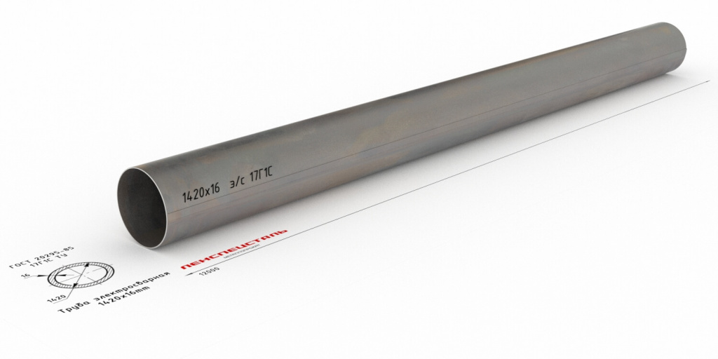

Вернемся к объекту виртуальных испытаний, о котором шла речь в первой части материала (Скрытые грани «цифровых двойников»: почему виртуальные испытания отличаются от физических? Ч.1), – стальной ножке стула, изготовленной из трубки. Будем считать, что в DMP лежит цифровой двойник этой самой стальной трубки.
Выбор стальной трубки происходит по трём ключевым параметрам:
- характеристики материала;
- наружный диаметр;
- толщина стенок.
Этих же параметров вполне достаточно и для расчетов, которые мы делали ранее. Но ключевой особенностью является то, что в ГОСТ, как и в ТУ производителей, всегда есть допустимый процент отклонения по каждой характеристике, как в плюс, так и в минус.

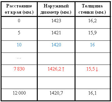

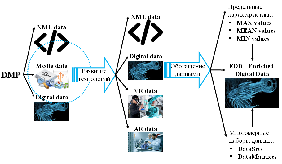

В итоге для проведения расчетов, максимально приближенных к реальности, нам необходимо обогатить цифровой двойник набором данных (Dataset). Например:
Было бы прекрасно, если бы к этому набору добавились ещё данные по:
- кривизне трубы - отклонениям от центральной оси в мм. от края;
- деформации наружной поверхности – отклонения от среднего наружного диаметра в мм от края;
- локальных вмятин поверхности в мм от края.
Если посмотреть на Dataset, приведенный чуть выше, то математика сразу обнаружит локальный брак (строка в таблице, выделенная красным цветом) – часть трубки, теоретически непригодная для изготовления ножек стула. Однако расчеты именно с этими параметрами могут показать, что ножка выдержит даже с запасом.
Если же рядом с этим местом обнаружится ещё один локальный брак с другими характеристиками, то расчет на данных всего Dataset уже вполне может показать излом ножки даже на немаксимальных углах наклона стула.
Модель DMP, которая вероятнее всего возникнет при обогащении цифровыми данными, представлена ниже:

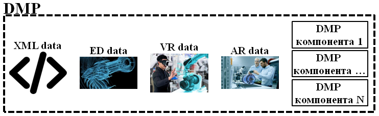

Тогда просматриваемый в перспективе формат DMP приобретает вид матрешки DMP - компонент с идентичными структурами, и так от самой «руды»:
