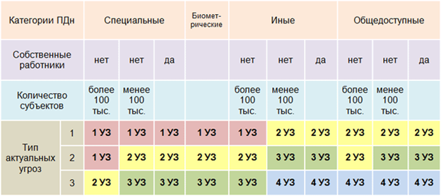

Установив исходные данные, для конкретной ИСПДн определяется уровень защищенности персональных данных в соответствии со следующей таблицей:
Стоит пояснить, что существует классификация типов угроз:
  • 1 тип — наиболее серьезные угрозы, связанные с наличием недокументированных (недекларированных) возможностей в системном ПО, используемом в ИСПДн.
  • 2 тип — угрозы, связанные с недокументированными возможностями в прикладном ПО, используемом в ИСПДн.
  • 3 тип — угрозы, не связанные с ПО, например, уязвимости в оборудовании.
Недекларированные возможности – это функциональные возможности программного обеспечения, не описанные или не соответствующие описанным в документации, при использовании которых возможно нарушение конфиденциальности, доступности или целостности обрабатываемой информации.

Для обеспечения хранения персональных данных существует классификация информационных систем по четырем уровням значимости: УЗ 1/2/3/4 где УЗ 4 — подойдёт для общедоступных данных, публикация которых не приводит хоть к каким-либо существенным последствиям, а вот с тремя другими стоит разобраться поподробнее.
УЗ = конфиденциальность + целостность + доступность
Градация уровней значимости зависит от степени возможного ущерба, причиняемого нарушением одного из компонентов УЗ. Как правило, степень возможного ущерба определяется обладателем информации (заказчиком) и/или оператором самостоятельно экспертным или иными методами и может быть:
  • Высокой, если нарушение одного из компонентов безопасности приводит к существенным последствиям, когда информационная система и/или оператор (обладатель информации) не в состоянии продолжать выполнение возложенных на него обязанностей.
  • Средней, если нарушение одного из компонентов безопасности приводит к умеренным последствиям, когда информационная система и/или оператор не в состоянии продолжать выполнение хотя бы одной из возложенных на него обязанностей.
  • Низкой, если нарушение одного из компонентов безопасности приводит к незначительным последствиям, когда информационная система и/или оператор могут выполнять возложенные на них функции с недостаточной эффективностью или выполнение функций возможно только с привлечением дополнительных сил и средств.
Если представить предметно, какие конкретно данные могут соответствовать тому или иному уровню значимости, то мы сможем вывести следующий рейтинг:
  • 3 УЗ – кроме общедоступных и иных данных позволяет хранить специальные данные, работать при 2 и 3 типе угроз. Именно этот уровень подходит для большинства коммерческих организаций.
  • 2 УЗустанавливается для хранения практически любых данных, для некоторых данных допускает даже 1 тип угроз.
  • 1 УЗ – технически самый сложный уровень защиты, работает:
- со специальными и биометрическими данными и при 1 типе угроз;
- со специальными категориями данных свыше 100 тыс.чел. и при 2 типе угроз.
Точные технические требования к каждому уровню прописаны в приложении к 21 приказу ФСТЭК.
По мере роста уровня от четвертого к первому возрастают требования к используемым средствам защиты информации. Чем сложнее уровень защиты, тем суммарно выше будут расходы на приведение инфраструктуры в соответствие с требованиями законодательства.
